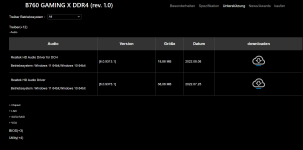

hast du mal im Menü Chipset. die Inf Treiber installiert oder hat das Win automatisch gemacht? Das würde ich mal empfehlen, das sind die Treiber fürs Mainboard
Schweinhitti
Apr 12, 2023
18
Glaube Windows hat das automatisch gemacht, habe sie allerdings auch selber gerade nochmal installiert und es hat leider auch nicht geholfen.
