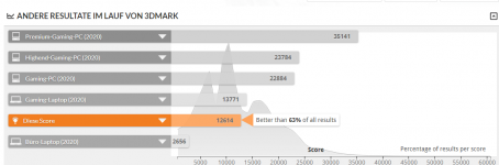

So das sind die Aktuelle Ergebnisse

Sieht doch gut aus. Im Guru schafft die RX580 (04/18/2017) nur 12570 Punkte und im Notebookcheck (31.08.2017) auf 13692 Punkte.
Also ist doch alles in Ordnung.
