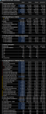

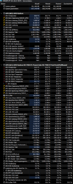

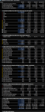

Installiere mal HWinfo, starte dort nur Sensoren und las offen, jetzt mal 30min zocken und dann ALLE Sensoren per Screenshot posten

Die Scores sehen gut aus. Du sagst du kommst nicht über 20FPS ? Alle Stromanschlüsse an der 7900xt gesteckt mit einzelnen Kabeln?
Screenshot 2025-03-01 190107.pngScreenshot 2025-03-01 190122.pngScreenshot 2025-03-01 190135.pngScreenshot 2025-03-01 190146.png
Und ja, normal sollte alles angesteckt sein, zumindest hab ich es mehrmals überprüft
13.374
3.027
Erstens steckt dein RAM in den falschen Slots, laut HW sind sie in A1 und B1 und HWinfo sagt das deine iGPU arbeitet und deine 7900XT im Leerlauf war! Steckt ein HDMI Kabel im Mainboard? Da du laut Timespy zwei Monitore hast müssen beide in die Grafikkarte!

Japp, dass Teil läuft auf der IGPU, Kabel steckt sicherlich im Mainboard! An der GPU anschließen und Feuer frei!

also die ram wurde von dubaro selbst eingebaut, die hängt in dem 2. und 4. slot falls ihr euch auskennt. sollte ich die wechseln?
hdmi hab ich umgestellt, seitdem läufts, vielen vielen dank an euch beide
