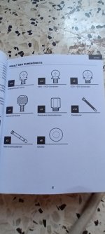

Moin an alle, ich baue grade meinen PC zusammen weiß aber nicht welche Schrauben ich für die Mainboard Montierung brauche. Ich habe in der Anleitung von dem Gehäuse geguckt aber dort waren nur diese abgebildet. (Oder sind die Mainboard Schrauben beim Mainboard dabei?)

Das variiert von Gehäuse zu Gehäuse, eine richtige "Normung" dessen gibt es nicht.
Am besten prüfst du einmal, welche Schrauben in die Mainboard-Abstandsbolzen passen, in den meisten Fällen sind es Rundkopf Grobgewindeschrauben, Manchmal aber auch die etwas größeren Eckigen oder eher selten tatsächlich die flachen Feingewindeschrauben.
Diese sollten in die Bolzen gehen und "packen" ohne, dass du Gewalt anwenden musst, d.h. du müsstest sie ganz leicht mit der Hand in die Bolzen rein- und rausdrehen können. Von der Anzahl her müssten 9+ vorhanden sein.
(das finale Anziehen später zum halten des Mainboards machst du natürlich fest mit Schraubenzieher)
