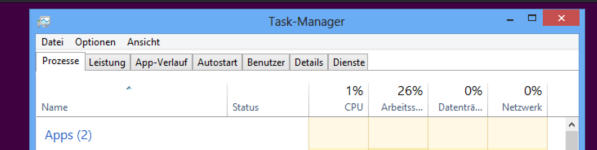

Öffne mal den Windows Taskmanager: wie hoch ist die Last in % von CPU, RAM; SSD/HDD und Netzwerk im idle?
Beispiel:
Danke für die Antwort,
hier ist ein SS vom Taskmanager.
