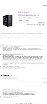

Stimmt sorry,
Ich würde nächstes Jahr dan auf eine 5080 upgraden.
12.025
5.545
Puh, also die Konfi geht in Ordnung, Ram könnte schneller sein und die AIO, da würde ich entweder eine andere nehmen oder einfach einen vernünftigen Luftkühler. Aber der Preis ist halt einige Hundert Euro zu hoch.

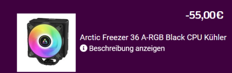

Bei allen PCs würde ich allerdings im Konfigurator die AiO tauschen, einige MS AiO hatten in der Vergangenheit Fertigungsmängel, die zu vorzeitigen Auisfall führten; also entweder anderer Hersteller oder guter Luftkühler würde auch reichen:

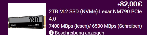

Beim 2. und 3. PC würde ich zudem die SSD gegen eine hochwertigere und größere tauschen wie z. B.
