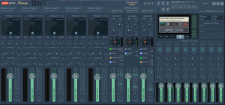

Moin, ich habe gestern noch gestreamt wo alles gut & reibungslos funktioniert hat.
Heute mache in Windows Update, dachte mir nix böses als erstes wird mein Mic nicht erkannt, nach gefühlten 50x neu starten klappt das jetzt wieder
Vorhin den Stream angemacht & ich dachte mir so ja ok warum heißt es das niemand Ton hat bei mir funktioniert alles.
Dann ist mir aufgefallen das auf allen Ton Spuren ( Desktop/Discord) kein sound im Stream ankommt.
Gemacht getan, einmal kurz alles neu in Streamlabs rein gepackt & immer noch kein sound. Es pegelt nicht aus, nichts funktioniert.
Hab dann bisschen Rum probiert bei Out B3 ( Dort läuft mein Spotify / Chrome etc ) habe ich sound bekommen & es Pegelt alles aus wie es sollte.
Allerdings bei Input & AUX Input bekomme ich kein ton in mein Stream rein obwohl alles richtig eingestellt ist.
Dachte mir ok schau ich mir nochmal ein Youtube Video an
& stelle alles nochmal ein, habe alle einstellungen 1:1 übernommen, kein Ton in Streamlabs & ich habe absolut keine ahnung mehr woran das noch liegen kann.
Meine Capture Card + Mein Mic haben übrigen Pegel Genauso wie Out B3 weiterhin.
Wäre nice wenn mir jemand helfen könnte ich verzweifel hier echt daran

Hi ich bin es nochmal
Falls jemand noch das Problem haben sollte:
Alles was über den Desktop Lief habe ich jetzt Deaktiviert, ich lasse in Streamlabs derzeit alles auf die AUDIO EINGABE AUFNAHME laufen, habe in VOICEMEETER alle Ports Doppel Belegt und zwar habe ich alle A Ports für mich selbst & B1-B3 in Streamlabs als AUDIO EINGABE AUFNAHME verwendet.
So Funkioniert das gerade bei mir siehe Screenshots:1730901648843.png
