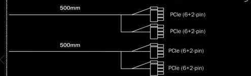

habe die Grafikkarte in beide PCIe slots versucht geht beides nicht Strom Stecker aus der Grafikkarte rein und raus gemacht
