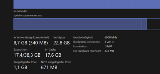

Zeigt er dir die richtige Grösse im Taskmanager an? Mich interessiert „ für Hardware reserviert „ gibt User wo von den 16GB ,8GB brach liegen
RMA
Dez 28, 2022
21
so zeigt er es an, 232mb klingt aber arg wenig oder ?

Die 232mb sind zu vernachlässigen. Ist sicherlich für deine IGPU des CPUs
Aber das 32GB RAM nicht ausreichen sollen ? Mach mal ein Screenshot wo der Wert angezeigt wird wenn er überläuft.

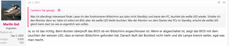

bist nicht der einzigste mit dem Problem. Ich such mal etwas im Netz
das ist interessant , check mal das DP Kabel ob es richtig fest drin ist. LegacyMode mal abschalten wenn aktiv

alles angeschaut, passt alles, aber habe mal die Forumeinträge durch geschaut und einer hat es ja sogar erläutert
also sollte es ja passen oder ?
