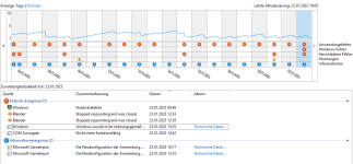

Hey, erstmal danke für die antwort
also hier ist einmal das Bild von der Zuverlässigkeitsanzeige:
Und hat dieser comand im CMD auch was gefunden und repariert :)

Okay hab es runtergeladen, danke
Hast du auch was im Screenshot gefunden was ich dir geschickt habe?
