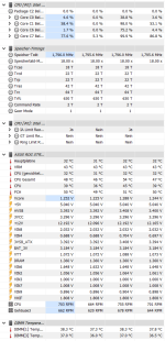

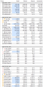

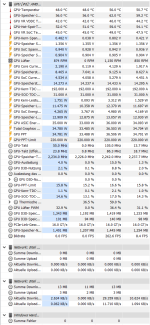

Das ist alles
NEU ist relativ :) borg dir Maus und Tastatur und schau ob die den gleichen Mist machen. Poste HWinfo. Giibt immer wieder Hardware die durch den stressigen Transport das Zeitliche seegnen. Ein Hoch auf die Reklamation und Garantie
Ich habe nichts davon rumgeschmissen oder so angekommen und stehengelassen

deine Spannungen von 3, 5, 12Volt sehen normal aus. Icxh hatte mal ein NT was 9V auf der 5V Leitung hatte, meinem Kunden sind regelmäßig die USB Geräte abgeraucht. Möglich das du irgendwo ein Kabel falsch gesteckt hast. Zieh mal alle USB Kabel vom Mainboard ab. Beim Zusammenbau nicht afgepasst und irgendwo ein Schräubchen unter dem Mainboard eingeklemmt das jetzt ein Kurzschluss verursacht ist auch eine Möglichkeit

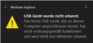

Diese fehlermeldung kommt auch neuerdings
Das Problem habe ich auch noch xd
Das mit dem USB rausstecken hat nichts gebracht
Mein Windows laggt doch xd aber nicht immer nur ab und zu
und noch ein Problem xd Generischer Hochgeschwindigkeits USB HUB (Superspeed) Im Geräte Manager steht einer. Ich hatte gerade ein fehler dort mit einem USB gerät. Ich habe es ausgewählt deaktiviert, aktiviert und jetzt verbindet er sich und dann verliert er die verbindung wieder die ganze zeit. Daher kommt die USB fehlermeldung die ich schon eingesendet habe
fehler beim zurücksetzen des Ports steht da
