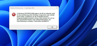

Außerdem hab ich jedes mal nach dem der PC hoch fährt diese Fehlermeldung, siehe Anhang (direkt nach Start)
Diese Fehlermeldung hatte ich bereits von Anfang an.
