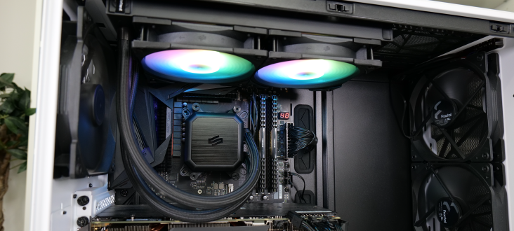

ich habe mir einen PC zusammengestellt mit einem Ryzen 7 7700X. Als CPU Kühler hatte ich mich für einen Be Quiet Dark Rock Pro 4 entschieden.
Jetzt habe ich gesehen, dass die Endorfy Navis F240 Wasserkühlung etwas günster ist.
Ich frage mich nur, ob die AIO den Prozessort gut kühlen kann. Habe leider keine Angaben zur TDP gefunden. Weder beim Hersteller noch auf anderen Seiten.
Wird bei einer AIO überhaupt die TDP angegeben? Gibt es da eine "Faustregel" die einem da weiterhilft?
Vielen Dank für eure Hilfe.

die TDP (thermal design power)(ist ein Maß für die thermische Verlustleistung von Chips als Bezugsgröße für die Kühlerhersteller. Sie wird allerdings nicht einheitlich berechnet, Intel und AMD definieren sie jeweils anders.
Manche Kühlerhersteller geben an, wie hoch die TDP sein darf, damit ein bestimmter kühler den Chip noch ausreichend kühlen ´kann,. Aus den genannten Gründen sind das aber eher schwammige Angaben, zumal durch BIOS Einstellungen die Leistungsaufnahme und damit auch die Wärmeabgabe stark verändert werden kann (vor allem bei Intel). Hinzu kommt, dass die Kühlung nicht allein von der TDP abhängt, sondern auch, wie sich die Wärmeabgabe über die Fläche verteilt und ob etwa an einigen Stellen Hotspots entstehen. Die sind dann besonders kritisch,. selbst wenn die absolute Wärmeabgabe gar nicht so hoch ist, aber eben viel Wärme auf kleiner Fläche abgeführt werden muss. Das ist z. B. mit ein Grund, warum ein Core 9 13900 K mit seiner großen Kernanzahl extrem schwer zu kühlen ist, zumindest wenn man ihn "voll ausfährt".
Du kannst aber allgemein davon ausgehen, dass eine 240er AiO in aller Regel mindestens so gut kühlt wie ein Oberklasse-.Luftkühler, es sei denn, der Hersteller hat totalen Mist gebaut, was aber selten vorkommt. Allerdings kann eine AiO bei gleicher Kühlleistung evtl. etwas lauter als ein (guter) Luftkühler sein, weil sie ersten zwei statt 1 Lüfter hat, die meist auch ausreichend stark sein müssen, damit der Luftstrom durch die Lamellen des Radiators geht, und zweitens kommt halt noch das Pumpengeräusch hinzu. .
Hinzu kommt, dass die Zen 4 CPUs extrem effizient sind und nur wenig Leistung aufnehmen, so dass auch nicht viel Abwärme anfällt. Der dicke Heatspreader erschwert allerdings die Kühlung wieder etwas. AMD hat aber die Zen 4 CPUs auf eine werksseitig rel. hohe Arbeitstemperatur um die 90°C ausgelegt . Diese Temperatur erreichen sie bei Vollast bei jedem Kühler, nur der Boosttakt kann durch eine starke Kühlung geringfügig verbessert werden.
Kurzum, die Navis F240 würde für den Ryzen 7 7700 X lockjer ausreichen!

Vielen Danke für diese detaillierte Ausführung. Es freut mich zuhören, dass die Navis F240 ausreicht. Da die Preise immer wieder etwas schwanken, gucke ich was bei Bestellung günstiger ist.
