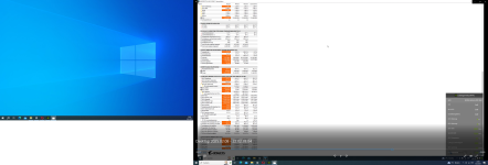

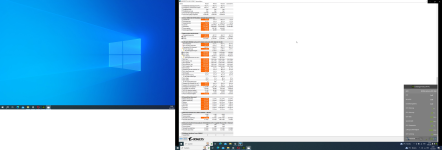

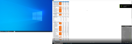

Installiere mal HWinfo, starte nur Sensoren und offen lassen. Jetzt 5min zocken, Game schließen und alle Sensoren per Screenshot posten.

ich glaub meine cpu hat einen weg, ich habs nämlich beobachtet und in spielen erreicht sie 20% Auslastung früher hatte sie viel mehr. Meine alte Fps Anzahl erreich ich leider auch nicht mehr. Habe vorhin CSGO gespielt 15 Minuten ging dies auch problemlos, danach ist er ohne Grund abgestürzt, jedes mal wenn ich die Lobby rejoint bin hat es immer wieder kurz einen blue screen gegeben und ist neu gestartet.
13.069
2.938

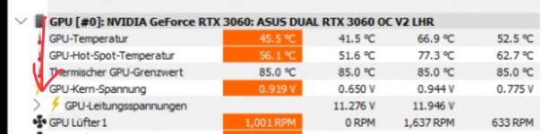

Welches Netzteil ist verbaut. Deine GPU Leistungsspannung beträgt nur 11.2V unter Last, viel zu wenig, klick mal auf den kleinen Pfeil, dann öffnet sich ein Untermenü, nochmal Posten. Im Reiter vom Mainboard müsste auch ein Parameter sein der die 12V Leitung anzeigt, er ist auf deinen Bildern nicht drauf, poste den auch mal.

Also ich glaub nicht das es wegen der gpu ist weil ich diese damals selbst undervolted habe und jz mehrere jahre damit so gespielt habe. Jetzt hab ich die undervolting weggemacht und komme so auf 11.95v. Aber das problem besteht weiterhin num ist es aber schlimmer geworden er lässt sich nach einem ausfall nicht wieder einschalten und macht kurzschluss geräusche, also leises knallen immer wieder. Ich muss immer bisschen warten so 1 2 minuten bis er wieder an geht. Netzteil ist eins von aero cool lux rgb diesen hab ich aber damals verkleinert das gehäuse von dem zusammengeschnitten das es in mein pc gehäuse reinpasst.
13.069
2.938
Die Leitungsspannung hat aber nichts mit Undervolting zutuen. Diese Spannung kann man nicht regulieren, sie wird vom Netzteil vorgegeben. Deshalb mal auf den Pfeil drücken, Kommen die 11.2V vom PciE Kabel oder PciE Port? Wenn du Kurzschuss Geräusche hörst, dann tausche doch mal dein Netzteil aus. Auch wenns ein älteres mit weniger Watt ist, zum Starten reicht es bestimmt aus

hier hab ich mal eins ohne der undervoltung.
Bits du dir sicher das es an dem netzteil hängt und nicht an der cpu?
13.069
2.938
Jup. Beide Spannungen sind im Keller. Du hast sicherlich ein ( Edit: ) Single Rail Netzteil, Dort laufen die 12V über eine Leitung und werden gesplittet für PciE und EPS. Ich tippe erstmal das dein NT einen Knall hat. Mein altes BeQuet Straight Power hat unter Last auch die 12V nicht mehr gehalten, es kam zu Abstürzen.

Ah sorry hab ich überlesen, Ist ein Single Rail, wie die meisten NTs, Der Rail wird ein Problem haben wenn Last drauf liegt. In HWinfo, Spalte CPU ist auch noch eine 12V Eintrag, den sieht man leider auf deinen Bildern nicht. Der Sollte dann auch unter 12V liegen, das müsste dann der ATX Anschluss sein.
