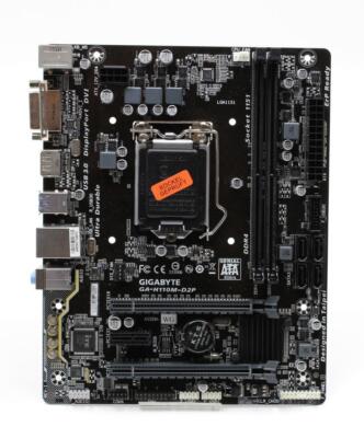

Hey ich habe ein Problem.
Ich habe mir ein bequiet pure power 11 netzteil geholt da gibt es kein stecker für meiner Stromversorgung an meinen board. Könnt ihr mir da bitte weiterhelfen? Ich suche also nach einen passenden Adapter.
Fotos vom board hab ich angefügt.
Falls noch fragen offen sind beantworte ich sie gerne so gut ich kann.
Mfg

Ich konnte jetzt nicht genau ausmachen vom welchen Hersteller das Board jetzt wirklich ist.
Hatte nur bei gogole gesehen das z.B. bei nem Fujitsu das 16 Polige Anschluss ne absolute Sonderlocke ist wo man keinen Adapter für nehmen kann.
Ist ja sicher nen alter Office PC den du gekaufst hast.
Haste da eventuell noch den Hersteller und das genaue Modell zu?
Damit könnte man dann besser suchen.

google sagt das:
Fujitsu D3501-A13 GS 1 Intel Q250 Mainboard Micro-ATX Sockel 1151​

Ja sehr gut möglich. Muss das irgend wo stehen? Und wichtig ist, kriege ich da irgend ein Adapter für das Ding?
Finde bis jetzt noch keinen der beide stecker dran hat.

Habe bei Ebay jetzt zwar nen Kabel gefunden. Aber irgendwie habe ich Bauchschmerzen da son Kabel zu nehmen.
Ist zudem auch recht teuer.
Fürs "gleiche" Geld wäre auch nen normales Mainboard drin.
Wobei ich einfach nicht weiß welcher Formfaktor da wirklich bei dir ins Gehäuse passt.

Im Prinzip sind die Kabel nicht das Problem.
Das Problem ist das viele Büro PC Hersteller einfach so merkwürdige OEM Sonderlocken verbauen.
Und dadurch entstehen die Probleme weil man dann ja nicht mehr im Standard ist.

Hab mir jetzt das kabel bei ebay gekauft und es funktioniert super. Kann bloß das eine kleine kabel noch nicht mit strom versorgen aber er läuft auch so
Besten dank für die hilfe
