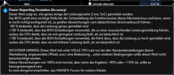

Ist mir gerade beim Gamen aufgefallen, das dieser Wert hier rot ist. Laut HWInfo sollte der NICHT >90% oder <110% sein. Weiß nicht ob das in irgend einer Weise relevant ist
(Das sind keine Werte nach einem Timeout, die sind beim normalen zocken. Ich warte gerade das wieder einer passiert, da das ja immer random kommt)

Das ist nicht schlimm, das ist bei mir auch, Typisch Ryzen. Aber deine WD HDD hat defekte Sektoren neu zugeordnet. Mach mal HDtune drauf und scanne die HDD nach Fehlern. Möglich liegen dort Treiberteile und deswegen schmiert dir die Karre ab. @Zaradur in HWinfo GPU Chipspannung werden im Leerlauf nur 0.051V angezeigt, das ist doch viel zu wenig?

Das mit der Roten Zahl ist nur relevant wenn es auch vorkommt wenn die CPU komplett ausgelastet ist.
Wenn du z.B. Cinebench laufen hast wird sich das auf 100 % einpendeln.
