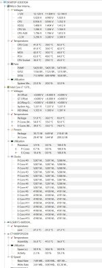

So hier die Screenshots.
Findet ihr ein CPU T-max. 100°C im Cinebench für 10 Min. Multicore zu hoch?
Man muss ja bedenken das es sich im HW Monitor um max. Werte handelt und nicht um die Durchschnittstemperatur während des Benchmarks.
In dem Screenshot aus dem Post weiter oben indem die Time Spy Grafen zu sehen sind, ist aber m. E. n. kein Runtertakten von GPU und CPU zu sehen
Die Screenshots sind jetzt aufgenommen nachdem ich Time Spy laufen lassen habe.
Auch die Auswertung von 3D Mark liegt doch voll im Durchschnitt

Schau dir doch mal die Graphen des Timespy an. Dein GPU CPU VRAM haben extreme Spikes nach oben. Sehr Komisch. Sobald alles Gas gibt schnellt die Temp hoch und alles taktet wieder runter.
Dein CPU taktet über 8Ghz laut Timespy, da haut was gewaltig nicht hin. Ein BUG?

Schon aber, meinst du nicht das es sich um Ausreißer handelt, da die peaks der Graphen bis 8000Mhz ausschlagen, denke das sind Messfehler. Auch die Takte unter Vollast sehen jetzt nicht aus als würde die CPU runtertakten der Porezessor geht doch voll in den Turboboost. Bild wurde während Cinebench aufgenommen, nach ca. 5 Min..

Ja deswegen, ist sehr seltsam. In HWinfo taucht es nicht auf. Die Ausreiser sind gar nicht möglich! 8GHZ Boost, wo soll das her kommen 😂 ist das eine aktuelle Version von Timespy? Komisch das Timespy läuft und deine Games abstürzen. Versuch mal den Bench Valley und Furemark
