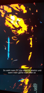

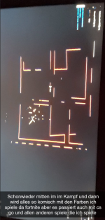

Hey Ich brauche Unbedingt Hilfe Mein PC lief 2 Monate Perfekt ohne Probleme bis eines Tages er Abgestürzt ist und meine Spiele Auch immer also Manchmal habe ich Eine Fehlermeldung vom Spiel bekommen weil das Spiel abgestürzt ist und manchmal ist mein PC einfach abgestürzt hatte kein Bild mehr aber er ging an manchmal habe ich im spiel ein Standbild bekommen die Farbe des spiel hat sich so verändert und danach Black screen aber PC war an. Aber Das der PC sich auch mal Neu startet ist auch vor gekommen und auch schon 3 oder 4 mal das ich von Windows Wiederherstellung bekomme Der PC/das Gerät muss repariert werden. Fehlercode: 0xc0000428
und Manchmal habe ich den Pc ausgeschalten und gestartet und er hat kein Bild Gezeigt aber nur wie sich der Runde Kreis von Windows weiter dreht und lädt und ich habe den Einstiegs Windows 11 Sound vom Headset Gehört aber kein Bild sondern nur alles schwarz nach dem lade teil und habe mein Mauszeiger gesehen wie er auch so ein blaues teil hatte das die Bedeutung hat das etwas lädt aber alles war Schwarz ich habe Tastenkombinationen gedrückt das z.b sich der Task Manger sich öffnet oder das Grafikkarte sich restartet und paar andere aber nicht hat reagiert oder funktioniert ich habe mehrmals den aus Knopf lange gedrückt dann ist er aus gegangen und ich habe 3 4 mal das wiederholt bis ich in den Windows ding reingekommen bin wo ich zurücksetzen kann oder abgesicherten Modus gehen kann ( der hat auch nicht funktioniert) und ich habe mein Windows zurückgesetzt und habe alles heruntergeladen Treiber und so und ein spiel und habe Das Problem immer noch ich habe alle spiele getestet wie Fortnite oder Cs go oder rocket leauge und es ist immer abgestürzt ich habe auch Furmark probiert und meine Grafikkarte ist abgestürzt ICH GLAUBE DAS Es an meine Grafikkarte liegt. ich habe Also WINDOWS 11 zurückgesetzt und auch noch durch Batterie des Mainboards herausnehmen und wieder rein tun mit 1 stunde warten mein Bios/Uefi zurückgesetzt. Ich brauche unbedingt Hilfe Vielen Dank im Voraus.

sind die neusten treiber installiert?
HAST DU DIE MÖGLICHKEIT EINE ANDERE GRAFIKKARTE AUSZULEIHEN UND ES MIT DER ZU TESTEN?
sonst sollte doch eigentlich noch garantie auf der grafikkarte sein im schlimmsten fall umtauschen.
was ich mir sonst noch vorstellen kann ist das win11 irgendeinen bug hat (hab schon die komischsten sachen mit win 11 erlebt
Twitchi
Jun 18, 2020
Soll ich Erstmal es mit WIndows 10 Probieren oder erst mit einer neuen Grafikkarte und ich bin mir sicher das alle Neuen treiber installiert sind von der Grafikkarte
