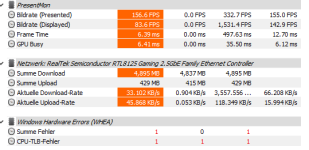

Hast du mal geschaut wie heiß der CPU wird? Installier mal HWinfo, starte nur Sensoren und lass das Tool offen. Dann mal zocken, nach 15min mal alle Sensoren von HWinfo per Screenshot posten. Wenn der CPU nen Knall hat oder das Mainboard es nicht schafft ihn dauerhaft mit Strom zu versorgen kommt es auch zu abstürzen.

Den Screenshot habe ich während ich am zocken war gemacht also wo ich schon 15 min am daddeln war
Sind diese Werte in Ordunung oder muss ich mir vllt ein neues Mainboard oder Prozessor holen ?

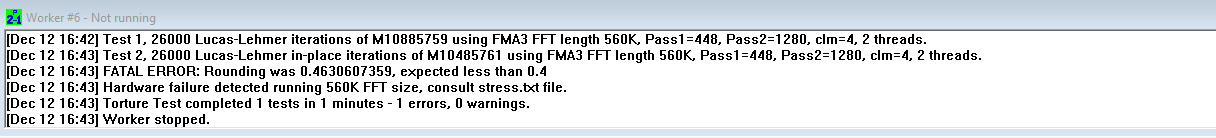

schau an, in der letzten Zeile zeigt er einen Hardwarefehler der CPU an und deine Spannungswandler Mosfet sind mit 71°C schon etwas wärmer. Installier mal das Tool Prime95 und mach ein Blend Test, den lässt du mal 1h laufen, Im Hintergrund bitte HWinfo laufen lassen. Danach wieder alles posten
Der Test läuft gerade aber als zwischenschritt wollte ich das schonmal zeigen, was gerade passiert ist
