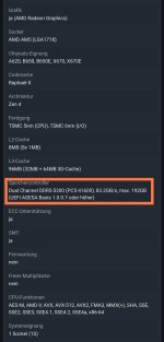

Moin moin,
Macht es Sinn mir zu einen AMD Ryzen 7 7800X3D mir Arbeitsspeicher mit 6000 mhz zu kaufen. Ich bin etwas verwirrt denn ich habe folgendes auf google gefunden:
Der Speicherkontroller (auch Memory Controller) ist ein Chip, der bei Computern den Datenfluss zwischen Prozessor und Arbeitsspeicher regelt. Untergebracht ist der Speicherkontroller entweder direkt im Prozessor (Integrated Memory Controller – IMC) oder auf dem Mainboard.
Passt nun jetzt Arbeitsspeicher Trident z5 neo 32GB mit 6000 mhz und wird dieser auch mit 6000 mhz arbeiten wenn ich es im bios so einstelle?
VG und danke im voraus
10.869
2.434
Moin. die 5200mhz sind garantierter standart Takt vom Controller. wenn er diesen nicht halten kann ist es ein reklamationsgrund. Alles was drüber liegt ist OC und es kann funktionieren, muss aber nicht und die Hersteller von AMD und Intel sagen in ihren AGBs das dies eigentlich nicht erlaubt ist und die Garantie erlischt ;) einige CPUs sind besser gefertigt als andere, dadurch kann dein CPU ohne Probleme mit 6000mhz fahren aber meiner nur 5800mhz, ist eine Lotterie. Intels Controller sind besser gefertigt sie vertragen mehr MHZ vom Ram. Die 6000mhz sind jetzt keine Ultimative Übertaktung. Die Chancen stehen ganz gut das er damit läuft
