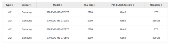

deine M.2 NVMe Samsung 970 Evo (MZ-V7S2T0) ist nicht in der Liste der getesteten Laufwerke für dein Board:

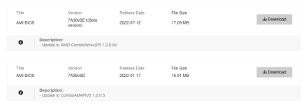

desweiteren ist deine geflashte Biosversion (7A38vBE1) ein Beta Bios:
