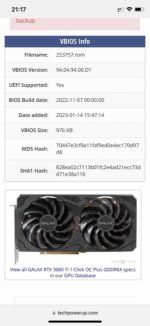

Wenn es wirklich an der Firmware liegen sollte dann kann man diese flashen! Ist wie ein Bios Update. Man braucht nur den genauen Namen der Karte. Am besten mit Screenshot GPU-Z. Dort seh ich die Bios ID und kann schauen obs was anderes gibt

13.659
3.091
Ist halt blöd weil ich jetzt nicht weiss welches Bios installiert ist.
Das aktuelle Bios ist vom November 2022 falls dies die richtige Karte wäre, sehe ich nur mit GPU-Z
Retunier sie. Würde zu viel Aufwand werden.

Ich habe gerade ein Youtube-Video gefunden das den Vorgang erklärt und zeigt, bin dann auf der gleichen Seite rausgekommen.
Ich muss auch gestehen ich habs nicht vollständig verstanden was passiert, und dann unwissend über CMD was aufzuspielen was potentiell schiefgehen kann ist mir aus dem Bauch heraus zu heiß. Das übersteigt meine Kenntnisse ^^
