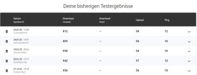

Ich weiß nicht in wie weit jetzt CAT 5 relevant ist , aber ich glaube ich hab auch ein CAT5 Kabel
und meine Ergebnisse sind in den Meisten Fällen mehr als gut ;) :
Ich hab eine Fritzbox 6660 und bin wie man sieht bei Vodafone ;)
Bisher noch nie richtige Probleme gehabt
