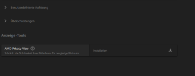

kann ich net 1440p machen würde auch vllt reichen

das mit der auflösung geht irgenwie nicht...

wie gesagt die kombination ist nicht für fullhd gemacht, und sobald die cpu einen hickup macht bekommste drops und stutters
das muss im treiber irgendwo möglich sein, weiß leider nichtmehr wie, vllt mal googeln

habs hinbekommen, teste jetzt mal 1440p und 4k in battlefield
