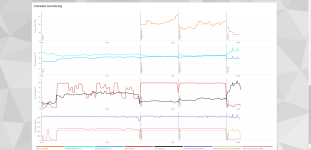

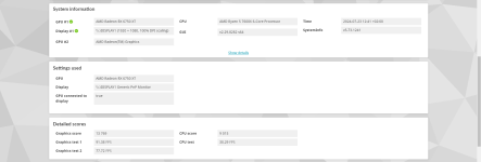

Du kannst auch mal das Tool Demo 3DMark Timespy ausführen und hier alles an Score und Graphen posten

Hi,
ich habe das genau nach dem Video gemacht (ich bin der von letzter Woche mit der zu heißen CPU).
Hier die 3d-Mark Ergebnisse:

In Timespy siehts recht gut aus. Nur die CPU Temp steigt ziemlich hoch. Installiere mal HWinfo, starte only Sensors. Dann mal Fortnite zocken und hinterher alle Sensoren von HWinfo posten

Ja aber wenn sie in dem 10 sekunden Test von Timespy schon 100*C erreicht wirds vielleicht kritisch im Game und alles taktet runter. Das erkennt man dann in HWinfo wenn es im Hintergrund mit läuft
