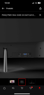

Danke für die schnelle Rückmeldung! Ich glaube der hat kein Dp anschluss. Nur hdmi und vga, wenn ich dich richtig verstanden habe.

Ja genau. Deine Grafikkarte hat 1 HDMI und 3 DP. Das eine HDMI Kabel steckst du direkt in den HDMI Port der Grafikkarte und dann direkt in den Monitor. Beim 2. Monitor holst du dir einen DP auf HDMI Adapter. Da steckst du dann den Adapter in deine Grafikkarte und dann kannst du an dem Adapter dein HDMI Kabel zum Monitor anschließen.
