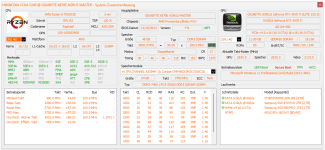

habe ein neues Board RAM und CPU bekommen und jetzt Frage ich mich ist das eine Gute Zusammenstellung oder nicht? Auch was die Kompatibilität angeht, da z. B. auf die Speicher was steht von INTEL optimiert … könnte mir einfach mal bisschen helfen, ob das soweit gut ist?
CPU:
Mainboard:
RAM:
So weit läuft das System erstmal ganz gut ... hat zwar gedauert bis ich es dann so weit hatte, aber jetzt funktioniert es irgendwie ... :)
Kleine Probleme mit den Ramsteckplätzen, da die RAMs in A2 B2 stecken ... sonst bootet er nicht, aber jetzt funktioniert er so weit.
Ich bedanke mich schonmal bei euch für euer Feedback und für die Unterstützung.
Grüße Michi

Prinzipiell funktioniert der RAM unabhängig ob da Intel oder AMD mit drauf steht.
Jedoch wird die CPU 7200 MT/s nicht so wirklich schaffen.
Ein 6000er Kit wäre da vermutlich die die beste Wahl gewesen.

Ok erstmal Danke im CPU-Z steht zwar das er die 7200 macht aber gut.
Mir ging es erstmal darum das ich da nicht irgendein Problem bekomme, weil da wieder optimiert für Intel steht ...
Gesehen habe ich auch das meine CPU ja auch die 7000er-Generation ist, sollte ich diese nicht gegen eine der 9000er-Generation tauschen, damit ich was Aktuelles habe? Ich bin total verwirrt :)
Habe gerade gesehen das der Speicher mit 3700 Mhz läuft ...

Wo hast du gesehen das der speicher mit 3700mhz läuft? manchmal wird die richtige geschwindigkeit angezeigt, manchmal nur genau die hälfte was es ja wäre
Wenn er bei dir stabiel läuft dann ist alles gut. Alles über 6000 könnte aber instabiler werden. Die warscheinlichkeit das die CPU es nicht schaft wird auch größer. Dazu taktet die CPU selber mit 6000 und alles drüber lässt sie asyncron laufen was wieder bremsen könnte
Dazu ist 6000 im preis/leistung die beste option. Aufgrund dessen und der 99% laufgarantie wird der immer bevorzugt
Aber wie gesagt wenn es geht dann seh ich da keine probleme
Die beste 9000er CPU wäre der 9800X3D. Der hat nur 8 Kerne und ist zum arbeiten etwas weniger geeignet. In spielen dafür mehr. Leider ist er derzeit eh nicht zu bekommen bzw. nur von abzockern auf ebay

Und wie gut steht meine CPU jetzt da auch das sie schon älter ist ?
Ich habe mal noch Bilder gemacht von meinem Setup.

So habe mir mal neue Speicher bestellt wie ihr gesagt habt mal sehen :)
G.Skill DIMM 32 GB DDR5-6000 (2x 16 GB) Dual-Kit, Arbeitsspeicher
bis jetzt sieht es echt gut aus und viel Flüssiger wie vorher habe noch kein Profil aktiviert im BIOS sollte man das tun?
Und noch eine andere Frage wie heiß darf denn die CPU werden habe unter Last so 70 - 75 Max ist das viel oder noch voll im Normalbereich ?
Im Idl habe ich 50-55 Grad
Grüße und einen Guten Rutsch euch allen :)
24.904
11.657
ja solltest du einschalten, sonst hast du ja nicht das wofür du bezahlt hast
und warum hast du jetzt den 7200mhz ram zum 6000mhz ram getauscht wenn alles funktioniert hat?
in dem post musst du die taktrate vom ram mal zwei nehmen, weil ddr = double data rate
deine cpu ist die beste aktuelle cpu für gaming dies gibt (overallgesehen)
temps sind normal

Na ja, ich muss aber sagen das mein System jetzt auch super läuft und ich meine schon das ich mit dem anderen RAM Probleme hatte … aber hätte man länger testen müssen vermute ich.
Ich habe halt gelesen und mir wurde ja so wie ich es gelesen habe empfohlen das vielleicht noch zu ändern.
