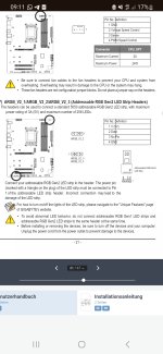

Hier in der anleitung ganz unten das könnte etwas sein da steht man soll keine gen1 und gen 2 auf den selben steckplatz stecken.
Möglicherweise ist di aio gen2 argb und die gehäuselüfter von msi gen 1 und deshalb macht das faxen. Leider wird nirgendwo angegeben ob ob di lüfter gen 1 oder gen 2 sind. Ich werde heute das gesamte kabelmanagemant mal rausnehmen müssen und mal alles einzeln durchprobieren.. ich gebe rückmeldung.

LÖSUNG: habe die Gehäuselüfter nicht auf den controler sondern direkt auf das Mainbord gesteckt. Dann die Aio argb auf einen anderen gesteckt also getrennt voneinander. So hat sich schon mal alles steuern lassen. Neues problem entstand di farben waren untereinander vertauscht so das wenn ich grün eingestellt habe kam rot usw. Da lässt sich im GCC kalibrieren und jetzt läuft der hase.
NACHTEIL: Der knopf am gehäuse für die RGB steuerung ist jetzt nur noch deko.
villeicht kann das dem einen oder anderen helfen. Denke wirklich das Gen1 und Gen2 ARGB nicht auf einen stecker darf.
