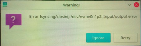

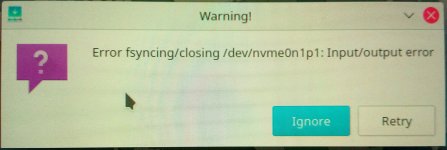

So ähnlich habe ich das bisher auch immer gemacht. Ich habe immer die Installationsoption "geführt, gesamte Festplatte verwenden" ausgewählt. Ich habe es diesmal auch im Lagacy-Modus versucht und die SATA-Festplatten abgesteckt. Aber es kam wieder die selbe Fehlermeldung. Als ich die Installation wiederholen wollte kam eine leichte Abwandlung des selben Fehlers. Hab diesmal auch Fotos von den Fehlermeldungen gemacht (siehe Anhang). Ich musste die Fotos allerdings etwas zuschneiden, weil die Dateien sonst zu groß zum hochladen waren. Soweit ich weiß sind nvme0n1p2 und nvme0n1p1 beides Partitionen auf der m.2 SSD. Zumindest war nvme0n1p2 in der Partitionsliste. Es war mit über 400GB auch die größte. Die andere habe ich allerdings nicht gesehen. Ich habe die Installation dann nicht mehr fortgesetzt.

Input / output error heißt in den meisten Fällen, dass der die Platte kurzzeitig verliert, könnte ein Bug bei Kubuntu sein.
Eventuell könnte ein reines Ubuntu oder ein Linux Mint noch etwas für dich sein.
Kurioserweise tritt genau der Fehler bei Debian-Systemen in letzter Zeit sehr häufig auf, kann aber verschiedene Ursachen haben. Bisher haben da Bios Updates, UEFI-Mode oder sogar Grub-Parameter geholfen. Alternativ mal einen neueren Kernel probieren.
