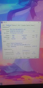

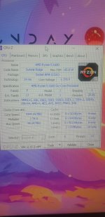

Ich möchte mein PC aufrüsten ich nutze diesen hauptsächlich für Spiele wie:
Fortnite,Gta und Minecraft
Allerdings bin ich aktuell
Nicht zufrieden weil ich sehr starke Fps-Drops habe teilweise gehen meine Fps in Fortnite von 100Fps auf 20 fps runter ich habe bereits geschaut woran dies liegen kann ich vermute das es an der CPU liegt da die schon lange veraltet ist allerdings ist in fortnite meine CPU meistens nur zu 40-60% ausgelastet während meine Gpu zu 100% ausgelastet ist, die Frage die ich mir stelle liegt es wirklich an der CPU? Und wenn ja welche würde zu meinem Mainboard passen würde so ungefähr 180€ dafür bezahlen wollen folgende dinge sind in meinem PC verbaut:
Ich würde mich sehr über eine Antwort freuen.

ich weiß nicht genau welchen Ram du hast, aber er läuft auf jeden Fall auf 2133mhz. Das sind sehr wahrscheinlich noch die Standardeinstellungen deines PCs und der RAM ist demnach eigentlich schneller. Also heißt das solltest du im Bios umstellen.
Dein Mainboard ist jetzt auch nicht sonderlich gut, aber ein ryzen 5 3600 wird mit Bios Update darauf laufen und kostet gebraucht auf ebay ca 50€.
Dazu kannst du dir dann noch eine gebrauchte Grafikkarte in Richtung rtx 2xxx oder rx 5xxx karten aussuchen

ist den ein AMD Ryzen 5 3600 die stärksten cpu die mit dem Mainboard kompatibel ist?
Und wie stelle ich den RAM um im BIOS ?
LG Lenny
SLS123
Nov 3, 2018
5.103
3.780
Schau dir am Besten ein Video dazu an.
Beim Hochfahren deines Pcs musst du die ENTF Taste spamen, damit du ins Bios gelangst.
Dort musst du dich mal durchklicken, am besten wäre eine Einstellung, um das XMP Profil zu aktivieren.
Der 3600 ist in Sachen Gaming einer der stärksten Cpus die auf deinem b350 Mainboard laufen werden

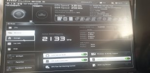

Das habe ich tatsächlich gerade gemacht allerdings wird xmp nicht unterstützt

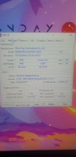

servus ich hab im oment noch ne 1050 ti und die ist echt kacke (no disrespect), erstensmal weil die keinen eigenen stromanschluss hat. Hast ja n ddr4 system und am4 sockel deswegen würde ich dir den Ryzen 5 5600x empfehlen. wenn des netzteil hergibt, dass du ne andere grafikkarte einbauen kannst, du hast ja pcie3.0 (siehe Bild 2) würde ich ne 3060 oder ne 1660 super empfehlen, dann hast du genug leistung auf jeden fall für full hd
