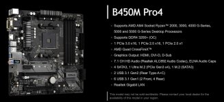

Na Hallo, anbei das aktuelle System:
Link Board: Asrock B450M Pro 4

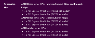

Aber wieso steht bei der RTX 4060 ti "PCIe 4.0 x16 (x8)" - bedeutet wenn es auf PCIe 3 geht, werden nur 8 Lanes genutzt obwohl mein Board PCIe 3 mit 16 Lanes hat? Verhält es sich bei ner RTX 3060 auch so? (Anmerkung: beides ergab meine, vermutlich schwache, Recherche da ich nur ein b450 Board habe)
LG Mira

Moin.
es gibt Grafikkarten wie zb die RTX 4060 ( ti ) oder RX 7600 / 6600 die nur einen Anbindung von 8Lanes haben, das reicht dem Grafikchip vollkommen aus und es reduziert die Produktionskosten weil die Lanes teilweise mechanisch sind, also Leiterbahnen auf der GPU. Das Problem wäre wenn die 4060 ihre 8 Lanes zu 90% auslastet in Pci4.0 ,dann in einem Mainboard sitzt das PciE3.0 hat wie deins, Sie hat immernoch nur 8Lanes aber Pcie 3.0 ist nur halb so schnell wie PciE4.0, jetzt kann es zum Datentransferstau kommen, die 3060 hat Pcie4.0x16Lanes, aber der Datentransfer wird auch halbiert, mit Glück nutzt sie aber ihre 16Lanes nur zu 50% aus und kann deshalb in PciE 3.0 noch volle Datenübertragung haben
