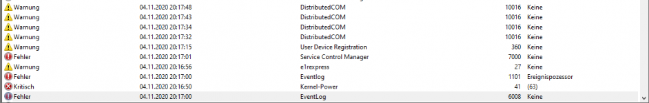

Ereignisanzeige liefert folgende Fehler:Ereignisanz.PNG

interesannt währe hier, was zeitlich vor 20:16:50 war, kurz vorher. weil das kritische ereignis Kernel-Power sagt nur das er runtergefahren ist. Der auslöser muss kurz vorher passiert sein
In der Ereignisanzeige ist das vor 20:16:50 Uhr 1.5 Stunden überhaupt kein Ereignis, das letzte davor ist um 18:37 Uhr
