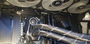

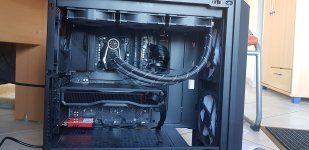

Hallo Hardwarefreunde,
ich bin noch ganz neu und unerfahren, habe meinen ersten PC jetzt zusammengebaut und leider startet er nicht. Wenn ich ihn anschalten will, drehen sich die Lüfter ganz kur (ca. 1 Sekunde) und sonst passiert gar nichts.
Eventuell ein Kurzschluss oder so, bei dem dann das Netzteil direkt wieder abschaltet? Etwas unsicher bin ich auch noch bei den CPU Anschlüssen. Da habe ich aktuell 2 8-Pin Anschlüsse dran. Brauche ich die beiden oder kann das zu einem kurzschluss führen? Bitte helft mir, ich verzweifel gerade. Folgende Komponenten habe ich:
-Lian Li Lancool 216 RGB Gehäuse
-Intel Core i5 13600 KF CPU
-ASRock Z790 Ligthning D4
- 2× SSD WD Blue
-2×16 GB Ram von Kinston Fury Beast 3600 Mhz DDR4
- Grafikkarte AMD Radeon Rx7900 xT
- netzteil 850w MSI MPG A850 GF(80+Gold)
Hier mal 2 Bilder, vielleicht erkennt ja irgendeiner das Problem.

12.192
2.722

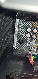

Moin. Unten links auf dem Mainboard ist ein Aufkleber mit Barcode, mach mal Foto und posten

Ne musst nix verstellen per Jumper. Der EPS 8Pin muss stecken, einer reicht. Der ATX muss stecken und diese Kabel müssen auch richtig im Netzteil gesteckt sein, das wird gerne mal falsch gemacht

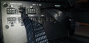

So sehen die Verbindungen an meinem Netzteil aus. Also glaube eigentlich, dass alles passt, aber vielleicht fällt dir ja doch was auf.
12.192
2.722
Steck sie nochmal alle rein raus, sind richtig angeschlossen.
Edit.
Du hast zwei EPS 8Pin eingesteckt, sind das zwei Kabel oder gesplittet?
Chris97
Jun 4, 2023
12
Ich hatte erst die beiden 8 Pin dran. Habe dann am Netzteil mal das eine abgemacht. Ging aber dann immer noch nicht. Am Mainboard sind aktuell noch beide dran, weil ich da durch die Kühlung nicht drankomme. Muss das zweite eventuell am Mainboard noch ab? Dann muss ich die Kühlung nochmal ausbauen.
Hab das übrige Kabel mal ausgebaut. Sodass die CPU jetzt 1 × 8 Pin hat. Passiert aber trotzdem leider nichts außer das kurze drehen des Lüfters
12.192
2.722
Bin daheim und konnte nach dem Bios schauen. Dein CPU wird mit dem Grundbios unterstützt, daran liegt es nicht. Du sagst es leuchtet keine Debug LED wenn du den Rechner startest? Der PC geht für ne Sekunde an und wieder aus. Bau mal die CPU Kühlung wieder raus und teste kurz ohne. Vielleicht ist der Anpressdruck zu hoch. Wenns immer noch nicht geht dann mal den CPU raus bauen und den Sockel auf Beschädigung prüfen. Wenns immer noch nicht geht dann mal das Cmos resetten. Sind zwei Pins namens CLRTC , Netzteil ausschalten, 5 min warten dann diese Pins per Schraubenzieher für 5 sekunden brücken.

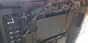

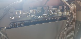

So habe alles durchprobiert. Geht leider immer noch nicht. Gleiches Fehlerbild. CPU und Sockel sahen gut aus. Keine sichtbaren Beschädigungen.
So sieht das Panel von hinten aus. Aber wüsste auch nicht was ich da anpassen sollte, der eine freie Stecker dürfte ja auch nur ARGB sein

Am Panel liegts nicht, entweder Kurzschluss oder eine wichtige Hardware wie zB CPU funktioniert überhaupt nicht. Normalerweise zeigen die DEBug LEDs das an 😢ohne etwas tauschen zu können wirds jetzt schwer werden. Springt der PC an wenn du die Grafikkarte weg lässt und Gestplatten mal abgeklemmt hast? Zufällig noch nen Netzteil zum testen rumfliegen?

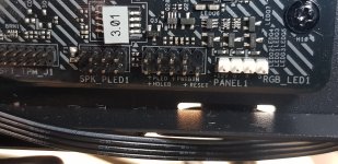

Ich meine damit das blanke Mainboard mal testen. Ich baue dafür das Mainboard aus dem Gehäuse, mach nur 1x Ram Slot A2 , CPU und Grafikkarte inklusive CPU Strom , ATX Strom, Grafik Strom. Anschalten tue ich es per Schraubenzieher in dem ich die Pins vom PowerSW kurz brücke.

Dann probiere ich das nochmal. Das heißt einfach mit einem Schraubenzieher 2 Pins verbinden oder? Und welche 2 hiervon sind es? Die anderem Pins bleiben dann frei richtig?

Okqy, habe das gabze jetzt mal minimal aufgebaut und siehe da, immerhin hat das Mainboard mal geleuchtet. Baue mich jetzt Teil für Teil auf und schaue mal woran es hängt. Immerhin nach 2 Tagen mal ein kleiner Erfolg, vielen Dank schon mal MetallicaSun.
