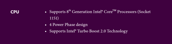

der Intel Core i7-7600K steht nicht auf der CPU-Supportliste für dieses Mainboard:
Die CPU gehört zum Sockel LGA 1151, das Mainboard hat den Sockel LGA 1151 v2, daran könnte es liegen.
Ältere Prozessoren, als es die 8. Generation ist, sind mit dem 1151 v2 Sockel nicht kompatibel.
Q: https://www.one.de/blog/technik/sockel-1151-v2/#mainboard
Und auch lt. Mainboardhandbuch wird nur 8. Core-Gen. unterstützt;
Es wären zwar auch noch andere Ursachen möglich, warum es bei dir nicht startet, aber das scheint mir die wahrscheinlichste.

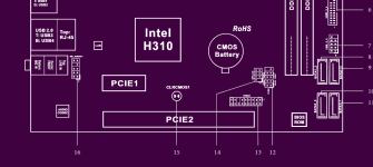

Aber für alle Fälle solltest du den festen Sitz des 24- und des 8poligen Sztromsteckers auf dem Board prüfen und auch mit nur 1 RAM Riegel testen, jeden Riegel einzeln in jedem Slot. Du kannst auch ein BIOS reset/cmos clear versuchen, aber ich habe leider wneig Hoffnung...:(
Für das BIOS reset den PC auschalten, die BIOS Batterie entfernen und dann die CLRCMOS1-Pins z. B. mit einem Schraubendreher kurzschließen:
