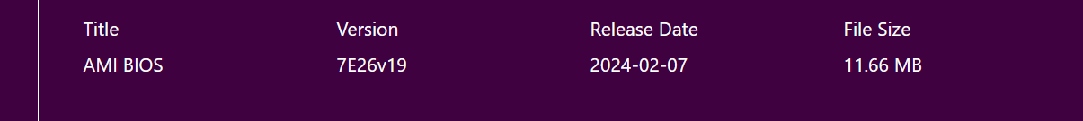

Mit nur 1 RAN Riegel ist der pC aber auf Dauer nicht zu gebrauchen, da du ohne Dual Channel Modus zu viel Leistung verlierst. Ich würde dir dann empfehlen, das bIOS zu aktualisieren, sofern noch eine ältere Version installiert sien sollte (kannst du direkt auf der Startseite des bIOS auslesen). Aktuell ist diese Version:

Das BIOS hatte ich davor aktualisiert, habe ich vorhin vergessen zu erwähnen.
