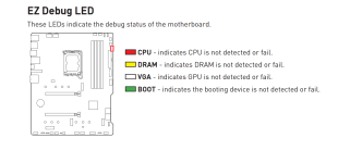

also der Q-Flash Button dient nur dazu, das BIOS auch ohne passende CPU und RAM zu aktualisieren, falls notwendig.
Ist der Fehler ganz plötzlich aufgetreten oder wurde zuvor etwas am PC verändert?
Das Board hat 4 Debug-LED: leuchtet davon eine oder mehrere nach dem einschalten und wenn ja, welche?
Die Lüfter auf dem Radiator der AiO drehen nicht?

Leider hat nichts dieser tipps funktioniert er lässt sich weiterhin nur noch mit q-flash plus anschalten (ich weiß nicht wie oder warum) aber die anderen knöpfe funktionieren garnicht.
Also nochmal genau wenn ich alle an/aus knöpfe drücke oder überbrücke kommt nix kein lüfter keine anderen sachen. Sobald ich aber auf q-flash plus drücke geht alles an ausser halt das bild und die cpu led leuchtet durchgehen rot

hmm,. also ich fürchte, da hat das Mainboard einen "sudden death" erlitten oder das Netzteil ist defekt, aber da ja QFlash noch funktionier,. scheint das Board zumindest Strom zu bekommen. Das spricht für einen Boardausfall :( .Es könnte auch die CPU sein, aber eher unwahrcheinlich
Du könntest nochnal das Board "strippen", also RAM , GraKa sowie SSD ausbauen und hinten an der I/=-Blende alles abziehen. Nur CPU + AiO drauf lassen und starten. Letzt müsste der PC eigentlich kaufen und die VRAM LED leuchten .
Natürlich könntest du auch versuchen, mit QFlash das neueste BIOS zu installieren, das wäre so ziemlich die letzte Idee, die ich noch hätte:
Wenn das alles nicht hilft, spricht für mich alles für ein kaputtes Board, leider. Es kann ja noch nicht älter als 2 Jahre sein, daher sollte noch die Gewährleistungsfrist laufen. Also zurück zum Händler damit und Defekt reklamieren.
Du kannst aber ruhig auch noch in anderen Foren fragen, man kann immer etwas übersehen aber bei diesem Fehlerbild würde es mich wie gesagt wurden, wenn es nicht das Boards sein sollte (oder die CPU, aber zumindest ohne manuelles übertakten und zu hohe Spannungen im BIOS sterben Intel CPUs eigentlich nie so früh...) Das NT kann man leider nicht einfach durch "kurzschließen" des ATX-Steckers testen, weil es semi-passiv ist, so dass der Lüfter womöglich selbst dann nicht anläuft, wenn das NT korrekt funktioniert, weil es bei diesme Test ja nicht ausgelastet ist.
