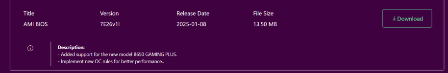

Also jetzt funktioniert irgendwie nichtmal das mehr. Die USB Drive mit der Datei ist drinnen doch das Drücken des BIOS Flash Buttons bringt nicht. Lediglich das Weiße Licht geht an, während die Taste gedrückt ist, geht aber auch sofort wieder aus sobald man loslässt.
6.245
2.213
Anderen Stick probieren!
Hast du den richtigen USB Port und die korrekte BIOS Version gewählt?
Der USB Stick mit dem neuen BIOS muss in Port Nr. 9!
ACHTUNG, BIOS Datei muss nach dem herunterladen umbenannt werden!!
