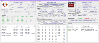

3.Cosair 2x8gb (Bild eingefügt)

Was mir sofort auffällt das dein Ram nur mit 1064MHZ läuft also DDR 2128 , dann Verbraucht deine Graka unter Last nur max 45Watt bei 67% Auslastung, das müsste um die 150Watt sein bei einer RX570 wenn sie Gas gibt. Also etwas drosselt hier deine GPU , wahrscheinlich dein RAM. Geh mal ins Bios und schau ob XMP aktiv ist und was dort angezeigt wird

Hab meinen RAM jetzt hochgestellt auf 3200Mhz, aber habe jetzt immer einbrüche zwischendurch. Die FPS droppen für 1sek dann kurz.
