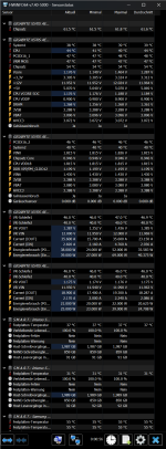

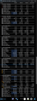

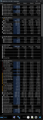

Einmal bitte CPU Z drauf machen und Mainboard sowie Ram Posten ...
Dann einmal HW Info drauf machen und die ganzen Sensoren Posten ... =)
