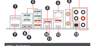

grundsätzlich wird empfohlen, bei einem update mittels USB BIOS Flashback nur die beiden 24- und 8poligen Stromanschlüsse anzustecken und dann das nackte" Board zu flashen.
Es kann aber auch mit eingebauter CPU und RAM klappen. Dennoch würde ich möglichst alles ausbauen, denn was nicht da ist, kann nicht stören...;)
Hie rmal eine Video-Anleitung (anderes Board, aber die Methode ist immer identisch):
Achte aber dartauf, den USB Stick mit dem neuen BIOS hinten in den richtigen USB-Anschluss zu stecken, nämlch Nr. 11 auf diesem Bild:
Einfach Klasse, wie einem hier geholfen wird. Mit dem Dios USB Port hatte ich aus meinem Handbuch bereits erfahren. Leider wurde da nichts beschrieben, dass das Board am besten leer sein sollte. Ich scheine ja gerade einen Experten an der Strippe zu haben. Werde wohl alles noch einmal auseinander bauen nur bei der CPU habe ich so meine Probleme sie wieder auszubauen, Da der CPU Kühler mit Wärmeleitpaste eingeschmiert ist und diese wohl erneuert werden müsste.

So, habe mir einen 16 GB Stick 2.0 besorgen können, mit Fat 32 formartiert und die heruntergeladene und in msi.rom geänderte Datei auf den Stick gezogen. Stick in den Port 11 Flash Bios, den Netzschalter auf on und dann Flash Bios Button gedrückt. Der Stick fing an zu blinken und auch eine rote LED auf dem MAinboard. Kurz danach ging es in ein Dauerleuchten des Mainboards über. Es blinkt nichts mehr. Aber wie im Video gezeigt sollten jetzt auch die EZ Debug LED s leuchten, tun sie aber nicht. Oder dauert es eine gewisse Zeit bis die 32000 kb geladen sind?
