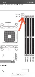

Gigabyte x570 gaming x. An welchen Anschluss muss die WK?

Ich schätze mal an CPU-OPT steht auch im Manual das, das der "
CPU_OPT (Water Cooling CPU Fan Header)"​
ist XD

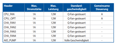

Steck mal beide an. Einen an CPU_FAN und einen an CPU_OPT. Wie du im Bild (Asus Mainboard; Stromversorgung 4-Pin sollte gleich sein also irrelevant) sehen kannst läuft der AIO_Header von einem Mainboard bei 100%, weshalb ich einfach eben beides anschließen würde und im Bios auf 100% stellen. Wenn du weißt welcher Stecker für die Lüfter da sind dann kannst den ja auf 60% stellen und mal schauen was passiert
