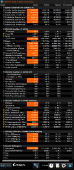

Moin. Wenn der PC auf Störung geht, welche Farbe haben die kleinen LEDs an den Stromanschlüssen der Grafikkarte? Normalerweise wenn vorhanden dann leuchten sie weiß, wenn zu wenig Spannung anliegt leuchten sie rot. Du kann st uns auch mal einen Screenshot aller Sensoren des Tools HWinfo schicken. Das Tool mit only Sensors starten, dann mal 10min zocken und alle Sensoren posten

Moin,
hier sind die Ergebnisse des HW Tools
vorher Bild: einfach Desktop, mit Video Stream am laufen im 2 Bildschirm
nachher: Cyberpunk 2077 auf 4K, hohen Einstellungen 10-12 min Spielzeit, in der zeit war GPU/75-78 grad und CPU/65-70 und nebenbei lief eine Serie wie gesagt auf dem 2 Bildschirm

Zur Info:
Das PL1 Limit steht bei dir auf 253W. Der muss normal bei 125W stehen. 253W kann dein Luftkühler nicht lange / dauerhaft abführen. Die Angaben findest du auch bei Intel unter den Specs der CPU, da steht es auch nochmal.
PL1 - 125W
PL2 - 253W
Vielleicht hat die Gigabyte Software hier was verwurschtelt... wer weis :( Die PL Werte lassen sich im Bios anpassen. Würde also nach wie vor empfehlen die Software zu deinstallieren und mal den PL Wert anpassen.

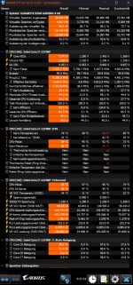

alles klar habe PL1 erstmal auf 125 geändert und PL2 auf Auto gelassen
gebe nochmal bescheid wenn sich etwas ändert
+ hab nochmal ein Screenshot nach 10 Minuten Cyberpunk und 15 min COD gemacht von HW Info
& an der Leistung hat sich nichts geändert

Naja, der CPU trottelt immer noch, wird also zu heiß. Das PL1 ist nicht so schlimm wenn das auf 235 Watt steht, der CPU zieht mit seinem Basic Takt ehh nicht viel mehr als seine 125Watt, das Problem ist der offenen Turbo Takt PL2, den solltest du mal auf 235 Watt begrenzen. Bringt ja nichts wenn der CPU so heiß wird das er sich drosselt, dann lieber die Watt so einstellen das er an der Schmerzgrenze von unter 90°C arbeitet unter Volllast. Das Tool Prime95 hilft da weiter, es befeuert die CPU bis zum Maximum, da kann man Kühlung testen und die PL2 einstellen
