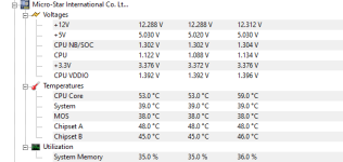

HWInfo:

mach mal in HWinfo alles Sensoren auf und poste nochmal bitte. Die SSD macht was sie soll, daran wird es nicht liegen. Mit Prime95 kann man mal den CPU auf Herz und Nieren prüfen. je länger es läuft umso genauer ist das Scan Ergebniss.

Was mir auffällt wäre die Eingangsspannung der Geforce. 12.7V ist schon extrem hoch finde ich. Waren die Screenshoots mit oder ohne Fehler?

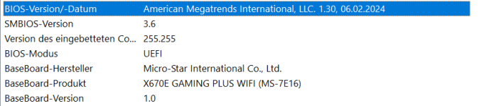

Das ist aktuell drauf:
BIOS Ver: E7E16AMS.130
Für das Mainbord Verfügbar: 7E16v15
Soll ich das updaten?

Moin. Du kannst mal im Bios schauen ob man die iGPU abschalten kann, Sie frisst Ressourcen .
Du kannst mal das Bios updaten, hinterher bitte CMOS resett laut Handbuch durchführen und im Bios EXPO aktivieren falls nötig. Das neuste Bios erkennt nur neue Ryzen 9000 CPUs, aber updaten kann man mal.

lass die igpu einfach mitlaufen, dass spielt keine rolle, da windows erkennt was als hauptgpu genutzt wird und sich danach richtet
einfach die neueste version installieren
