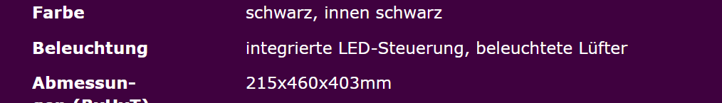

lt. gh bsitzt das Gehäuse einen eigenen ARGB-HUB/Controller:
