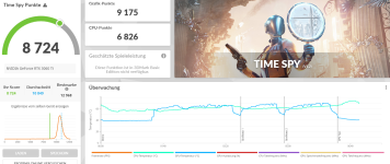

Hi,
ich habe ein Problem und zwar habe ich ein PC selber gebaut mit einem ryzen 5 5600x und einer Rtx 3060 ti, also ungefähr wie der 1000€ PC von Hardwaredealz. Das Problem ist aber das ich trotz der Hardware ein sehr langsamen PC habe und ich erreiche bei Benchmarks nur eine Punktzahl von 8724 (beim 1000€ PC waren es 11269 Punkte). Meine Vermutung ist, dass das Gehäuse(kolink observatory lite leider Glasfront Panel) das Problem verursacht, da ich sonst noch ein Be Quiet Pure Rock 2FX für meine CPU nutze oder könnte es an etwas anderem liegen?
LG Dennis

Da deine Temperaturen nach der Tabelle 70 °C kaum überschreiten wird es nicht am Gehäuse liegen.
Was ist denn sonst noch alles im PC verbaut?

denke auch das die Temperatur nicht das Problem ist ich denke es ist eher ein Treiber Problem sind die neusten treiber installiert

Jup Plotau hat Recht, Temps vollkommen in Ordnung. Hast du denn dein Mainboard richtig verkabelt ?

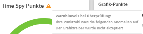

was passiert bzw wird denn angezeigt wenn du auf das ausrufezeichen fährst?
ist xmp im bios aktiviert?
Hab ich leider gar nicht drauf geachtet, gucke ich später nochmal nach

Fire Strike gibt mehr Fehler und ist auch 3000 Punkte weniger als im Video
dann installier mal den neusten treiber oder mal eine ältere version
nein, da wenn sie validiert sind alle die selben settings haben
