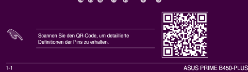

Aäh ... wo sind denn die Geshäusestecker für das Frontpanel? Ich sehe da nur gähnende Leere...o_O
S. angehängtes Bild!
Pinbelegung musst du (Asus halt...:rolleyes:) scannen:

Oh vielen Dank für die Hilfe die sind irgendwie verrutscht und ich habe die dann nicht mehr unter den ganzen Kabeln rund ums Netzteil mehr gesehen.Aber wie zu Hölle scann ich das jetzt😂.
Aber vielen Dank für die Hilfe !
