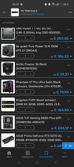

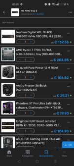

macht das so Sinn?
Wie würdet Ihr es sonst machen?
Dankeschön im Voraus!
LG Tarek
6.918
2.477
bis auf die GraKa alles prima.
Die RTX 5070 ist mMn aber Fail:
Besser wäre
Noch besser, falls du das Budget aufstocken kannst:
ACHTUNG, es gibt auch RX 9070XT, die drei 8polige PCIe-Stecker benötigen (die Reeper abe rnur 2), für die würde das NT nicht passen, da es nur 2 solche Stecker besitzt!

Dankeschön für den Feedback!

hast du mir ein preiswertigen Netzteil das drei acht polige PCIe Stecker hat?
6.918
2.477
Rel. günstig wären z. B.
