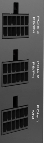

Okay, die hat drei PCIe Srtromanschlüsse. Hast du alle drei Anschlüsse mit einem PCIe-Kabel des NT verbunden und diese hier angeschlossen?
Die Technik des Nt ist schon älter (2018), es ist denkbar, dass bei dieser Szene im Spiel eine unglückliche Überlageurng von Lastspitzen ("Spikes"= von CPU und gPU erfolgt, die das NT nicht mehr verkraftet und dann da shier passiert:
Ist natürlich nur eine Theorie. Idel wäre es, wenn du dir ein anderes NT zum testen ausleihen könntest, das sollte aber ausreichend stark sein (mind. 800 W) und am besten auch ein neueres Modell.
Wobei eigentlich gegen diese Ursache spricht, dass der 7800X3D bei Spielen sehr wenig Strom zieht, aber womöglich reicht ein heftiger Spike der GraKa auch shcon aus bei diesem NT, zumal die Leistung an +12V auf vier Schienen aufgeteilt ist.

Habe von jedem der drei PCIe Stecker am Netzteil einzeln ein Kabel zur GPU, hatte auch schon die Befürchtung, dass die GPU zu viel für die einzelnen Sicherungen der PCIe Steckplätze sind.
Habe mir ein neues ATX 3.0 NT gekauft, seither keine Probleme mehr gehabt.
