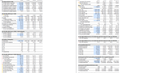

4. ist dann anbei

Die Spannungen liegen im Bereich der Standardabweichung, was darauf hinweist, daß das Netzteil in Ordnung ist. Der Wattverbrauch ist auch wegen des sparsamen Prozessors generell recht niedrig. Der Prozessor ist im Maximum zwar nicht unbedingt kühl, aber akzeptabel. Der Arbeitsspeicher ist absichtlich untertaktet? Oder es ist versehentlich DOCP im Bios nicht aktiviert, das kann auch sein.
