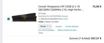

Ich will den Pc zum zocken benutzen(Fortnite/Minecraft) und maximal 500€ ich dachte die Grafikkarte braucht man nicht immer… Außerdem möchte ich auf jeden Fall 1tb Speicher. Ich würde versuchen Mainboard und CPU möglichst gut zu kaufen damit ich die mich noch mal upgraden muss.Nein für das Budget würde ich das auf gar keinen Fall empfehlen. Vor allem weil die Grafikkarte gar nicht berücksichtig wurde und uns noch viele andere Informationen fehlen z.B Für was brauchst du den PC, Budget bereich usw...
Es gibt auch von der Seite selber Empfehlungen mit Budget bereich wenn du oben auf den Reiter "GAMING PCs" gehst.
Dir wird es nichts bringen wenn dein PC einfach nur schick aussieht, das wird sich früher oder später stark rächen und teurer werden, weil du schon ziemlich früh dann wieder upgraden musst.
Danke dir! Noch irgendweare irgendwelche Verbesserungsvorschläg?Moin. Ja zum billig zocken mit niedrigen Einstellungen kann der iGPU des Ryzen gut sein, doof das dein Ryzen keinen iGPU hat du brauchst zb einen Ryzen 5600G , das G sagt das da eine iGPU dabei ist.
Grundsätzlich hab ich über sowas auch schon nachgedacht, jedoch muss ich eh noch sparen denke deshalb ich sollte bei ner IGPU bleiben. Ist die den krass schlechter oder geht es?Moin.
Ich würde mir das mit der G-CPU gut überlegen. Theoretisch lässt sich damit das eine oder andere Spiel spielen, ja, für die Zukunft oder andere Spiele hast du damit aber so ziemlich kein Futter. Bist du zumindest "etwas" mit PCs und dergleichen erfahren?
Ich würde überlegen einen 5600 ohne G zu kaufen - also einen reinen Ryzen 5 5600 und evtl. eine gebrauchte Grafikkarte dazu zu holen, sowas wie eine GTX 660 oder GTX 760.. die bekommst du im Gebrauchtmarkt so für ca. 30€ - 40€, die Netzteilleistung dafür hast du mit dem eingepackten Netzteil eh und die würde die iGPU Leistung des 5600G deutlich schlagen.
Klar kannst du natürlich auch einen 5600G später mit einer dedizierten Grafikkarte bestücken, die 5600G CPU's sind jedoch beim L3 Cache beschnitten, d.h. ein 5600G wird nie so schnell wie ein normaler 5600 sein. Ich würde mich dafür nur entscheiden wenn du nicht planst eine GPU nachzurüsten - und falls so - kannst du auch ein kleineres Netzteil nehmen, ohne dedizierte GPU reichen locker 300 Watt - theoretisch sogar noch weniger.

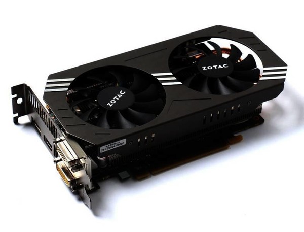

Wollte halt später mit ner besseren gebrauchten nachrüsten z.b.:Würde vorschlagen, du besorgst dir gebraucht eine GPU.
Dazu eine Low budget GPU, eine GTX 970 oder derartiges.
ZOTAC NVIDIA GeForce GTX 970 (4096 MB) (ZT-90101-10P) Grafikkarte online kaufen | eBay
Entdecken Sie ZOTAC NVIDIA GeForce GTX 970 (4096 MB) (ZT-90101-10P) Grafikkarte in der großen Auswahl bei eBay. Kostenlose Lieferung für viele Artikel!www.ebay.de
Da fehlt aber die ssd...Du bleibst doch ebenfalls bei groben 500€, mit z.B meinem Vorschlag.
Situativ bist du soweit ich das beurteilen kann mit 2%-10% Unterschied je nach Anwendungsfall dabei. Ist kein unfassbar großer Unterschied, nein. Dachte nur dass es im Rahmen des Budgets noch im möglichen wäre Wäre etwas zukunftsoptimierter, aber keine "Katastrophe".
Auf meine Konfi bezogen?Was wäre denn dein Budget... Nach meinem Verständnis ist dein Budget, 500€ ?
Mit 5600 etc + eine 970 wärst du bei max ~520€.
Damit wärst vorerst bei rund ~110% mehr Gaming Perf. also nur mit einer IGPU
War vorhin noch nicht drin und die jetzt entspricht den den mindestens 1 tbDas ist nicht korrekt. Erste Position
Ich finde leider keine Gtx 970 für unter 100€Ja die vorgeschlagene Variante von mir, wäre circa ~110% schneller als deine mit einem 5600G.
Aber ansonsten, wie @Plotau sagt mit dem 5600g erstmal, wenn du es so möchtest. Dann passt auch eine 1TB SSD rein...
Musst du natürlich für dich entscheiden, ob dir diese Perf. anfangs reicht.
